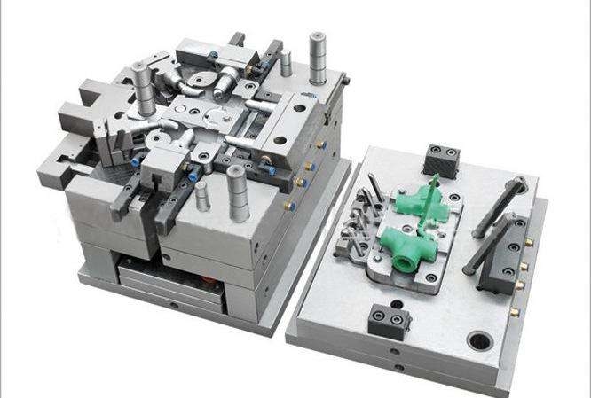

出口的模具价格会贵一些,但有它贵的理由,因为标准不一样。美国塑胶工业学会(SPIAN-102-78),将模具分为五大类。这五大类型模具各有其不同的要求标准,这种模具分类只适用于配400吨或以下的注塑机的模具。
