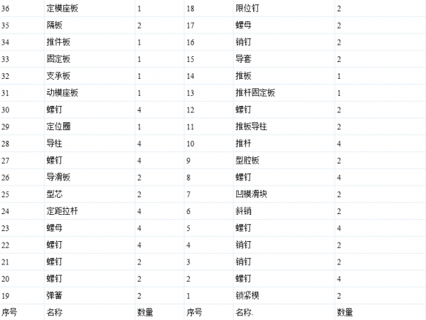

特点:该模具设计了两层型腔,模具结构紧凑,生产效率提高。由卸销带动凹模滑块垂直分型,推件板推出制品。
工作原理:开模时Ⅰ—Ⅰ分型面分型,斜销6带动凹模滑块完成Ⅱ—Ⅱ垂直分型面的分型。然后由推杆10推动推件板34,制品脱离型芯25而下落。
