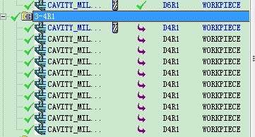

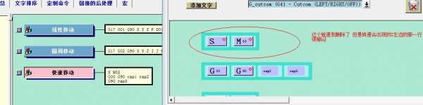

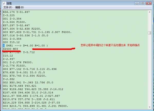

一个程序组 有5道程序 都是同一把刀, 我希望这个程序组 只有一个转速,后面处理出来怎么样让他不带转速呢(我用的是优胜的后处理 法兰克的 带自动批处理的那种 我删除了PUI文件里的S 跟 M  可以看图
这个转速又跑到Z 坐标的那一行出现了 ) 希望高手能教一下可行的修改后处理的方法  最好能上图

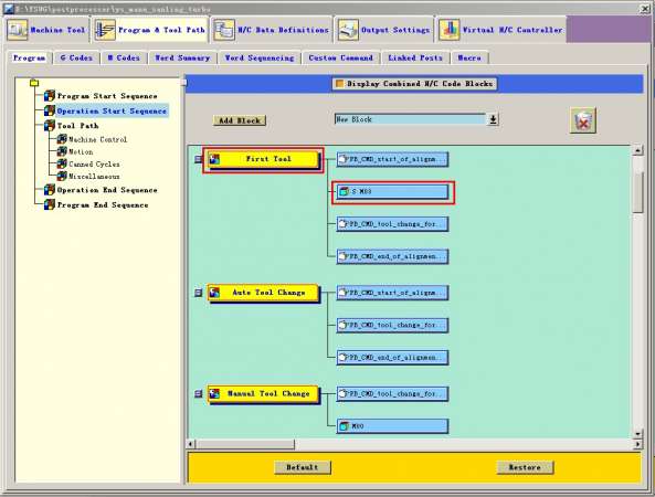

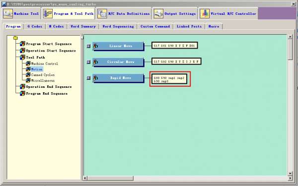

比较忙,今天才看到!修改方法如下:
一、取消Rapid Move的S M03
二、First Tool 增加S M03
三、如果有加高速指令PB_CMD_init_turbo,写字板手动修改def文件
BLOCK_TEMPLATE circular_move_turbo
BLOCK_TEMPLATE linear_move_turbo
BLOCK_TEMPLATE rapid_move_turbo
删除如下2行
S[^SPINDLE_SPEED]\opt
M_spindle[^sys_spindle_direction_code(SPINDLE_DIRECTION)]\opt
注:一般不推荐这样修改后处理
修改好的后处理
