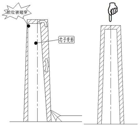

①前模和后模在胶位处居然也能碰穿!
     曾经遇到这样的情况,如图所示,明明是胶位的地方,结果产品居然碰穿了,后来找寻原因是模具设计的问题,对于普通的产品,这种潜前模的进胶方式是没有问题的,那问题出在哪里呢?看图箭头所示方向,塑胶填充的时候对后模芯子产生了非常大的压力,对于这种细长的芯子、镶针和比较薄的钢料位置,容易使钢料变形,当模具生产达到一定程度的时候,芯子的变形就会大到导致前模碰穿后模,在这个过程中,产品的变形量一直在增大,直到碰坏模具。这个问题的最后修模办法就是如图修改了进胶位置,使塑胶流动均匀,后模芯子受力均衡这种方式来解决的。
     一般开模具的时候都是凭经验来决定模具的这方面结构,像这种由于上述原因引起的产品变形是容易解决的,首先,比较正规的厂在正式模具设计前会有模流分析这个环节,分析塑胶流动的路径,比较有经验的工程师在处理类似产品的时候,自动就会考虑到注塑压力和钢料强度的问题,然后在进胶的方案、钢料的选择、热处理的硬度、能否做出管位防止变形等问题上会做出取舍。
