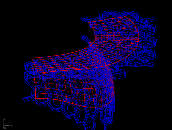

红色基准面跟R角面是一样大。用ORANG展的。平面我作的是圆的。流动下去就变形了。有什么办法能控制

犀牛流动怎么控制圆不变形 图46312 犀牛流动怎么控制圆不变形 图46311 红色基准面跟R角面是一样大。用ORANG展的。平面我作的是圆的。流动下去就变形了。有什么办法能控制

发表于 2012-8-5 22:10:01 | 显示全部楼层
这个在MORPH中可以实现,RHINO中没试过不好说
 楼主| 发表于 2012-8-6 12:08:22 | 显示全部楼层
hld911 发表于 2012-8-5 22:10 犀牛流动怎么控制圆不变形 图1
一样的我试过
发表于 2012-8-6 14:12:47 | 显示全部楼层
在犀牛中用面贴颗粒  正圆是要变型的 (犀牛的曲面流动是以面积计算来贴合颗粒的)  如果能找到类似MORPH的插件会好点
现在shoemagic都有破解版的了  要想有更好的贴合效果  就用MORH吧!!!

QQ登陆用户  发表于 2012-8-7 18:22:10
MORH是什么。shoemagic这个圆会变的。
 楼主| 发表于 2012-8-12 18:09:35 | 显示全部楼层
优胜钟尧 发表于 2012-8-6 14:12 犀牛流动怎么控制圆不变形 图2
在犀牛中用面贴颗粒  正圆是要变型的 (犀牛的曲面流动是以面积计算来贴合颗粒的)  如果能找到类似MORPH的插 ...
犀牛流动怎么控制圆不变形 图47175 这是我贴的还是会变
发表于 2013-7-17 19:49:23 | 显示全部楼层
一看就知道是YONEX 的颗粒,我们都是用RHINO的squish贴线再规则的
