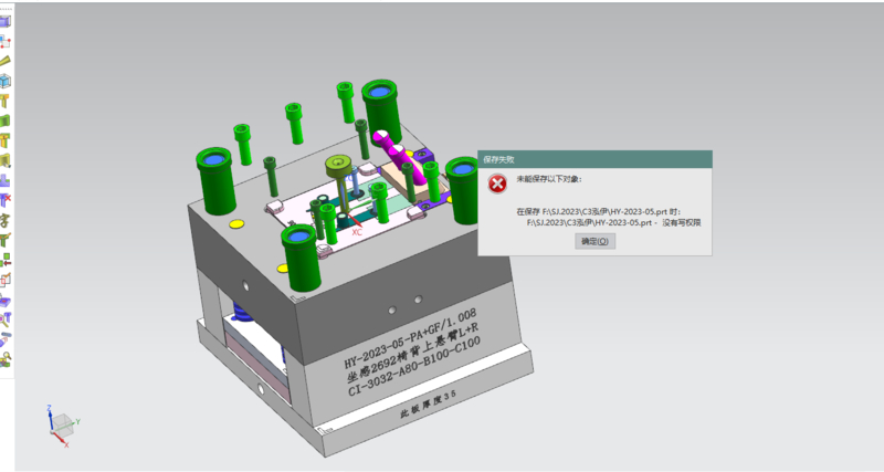

[UG设计] 客人发过来的图档,保荐时出现这个提示,是那里有问题.....

导出X-T,新建文件再导入进来就可以了!
发表于 2023-3-6 14:59:16 | 显示全部楼层
图档路径和图档名字最好不要有中文,然后打开原图后再导出X_T格式之后新建图档进行导入x_t文件进行编程
发表于 2023-3-17 15:08:00 | 显示全部楼层
修改文件属性,因为这个文件是只读属性

可以了,谢谢。
