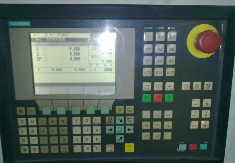

西门子SINUMERIK 在世界数控领域中,基于它的软件功能强大及系统良好的开放性,深受广大机床厂家及最终用户的欢迎。我公司在德国进口的数控设备中有西门子的805, 810T,840D等数控系统,为了增进对西门子数控系统的了解,更好的搞好设备维修工作,我们决定用西门子802C base line系统自行改造一台普通车床为精密数控车床。
802C base line系统是一种集成的数控系统,由于价格相对较低,常用于控制带伺服驱动的经济型机床。
我公司2004年从上海西门子工厂自动化工程有限公司购进一套802C base line系统,虽然我们是第一次接触西门子数控系统改造,并且对西门子数控基础知识没有一点了解,但经过我们的努力,也得到了中国西门子公司王刚、戴晓东等许多工程师的大力支持,最终顺利地完成了设备的改造任务,经使用实践证明:加工精度完全符合生产工艺要求,解决了生产的急需,用较少的资金投入获得很好的经济效益。
我们使用的802C base line系统,伺服进给轴为X和Y二个轴,伺服驱动器也是base line配置, X轴和Z轴电机都是1FK7伺服电机,X轴和Z轴电机分别为6Nm和8Nm,采用滚珠丝杆传动, 主轴采用开关主轴控制,主电机是4.5千瓦普通电机,采用皮带传动。
一.改造车床刀架选用常州四工位简易刀架,其工作原理是:当某一刀架处于工作位置时,其位置传感器(霍尔元件)输出电平是低电平,其余三个刀架的霍尔元件输出处于悬空状态,没有输出电平。而802Cbase line系统的PLC输入接线是高电平输入有效,由于系统内有缓冲电路,可以定义为常开连接(输入闭合有效)或常闭连接(输入断开有效),故在每个刀架的霍尔元件输出端接上一个“上拉电阻(1.8K) ”,输入定义为常闭连接(输入断开有效),这样一来当刀架处于工作位置时,该刀架输出的是低电平,相当开PLC输入端没有高电平输入处于断开状态,由于刀架输入定义为断开有效,所以该输入点被激活有效;其它三个刀架不在工作位置其输出电平处于悬空状态,由于上拉电阻的接入,三个刀架的输出信号至PLC的输入端实际上接入了高电平,同样由于输入点定义为常闭连接,是断开时有效,所以另外三个刀架的PLC输入点没有被激活有效。
二.驱动接线:
1.  X141电源模块的T64(脚)和T63(脚)通过PLC输出与T9接通和断开,2. T64是电源模块的驱动使能端子,3. T63是电源模块的脉冲使能端子,4. T63与T9断开所有模块被禁止,5. 驱动功率连续下降;T64与T9断开,6. 所有模块被制动,7.速度设定值为0,8. 并在 240ms之后禁止(时间出厂时设定)。
9. X331上的T663、T9、AS1、AS2未使用,10. 相应的端子定义取消(T663与T9出厂时已短接)。,11.
12.  CNC侧(车床设置)的X7电缆连接到驱动器侧有4组8根电缆,13.每二根电缆为一组,14. 每组有号码管标15. 志,16. 标17. 有 1、2、3、4字码,18.第1组接到第一轴X轴的对应接线端[X321(左)的T56、T14和X332(右)的T65.1、T9端],19. 第3 组接到第三轴Z轴的对应接线端(X322的T56、T14和X332的T65.2、T9端),20. 另外2组空置未用。
21. X131是接地端子
22. 伺服23. 电机接口第一轴(A1)接X轴6N∕M伺服24. 电机;第二轴(A2)接Z轴8N∕M伺服25. 电机。
三.改造调试的实际过程:
1. PLC程序利用系统内已有的标
2. 准车床PLC程序。接线完成以后,
3. 首次通电显示700000报警,
4. 提示未输入基本的PLC参数。
5.  输入基本的PLC参数后(参见SIEMENS 802Ce base line简明安装调试P3-17),
6. 并将数据进行了存储。关机再通电后出现700016报警,
7. 提示“驱动器未就绪”,8. 说明书上注明 802C的驱动放大器是611U,
9. 其T72号线接到I1.7的驱动器就绪信号,而
10. base line驱动器没有T72号线可接到PLC的I1.7,故显示“驱动器未就绪”报警。
11.把I1.7直接接到+24V,并将该输入点定义为有效,输入信号定义为常开,逻辑定为正逻辑(14512[1]的位7设为“1”, 14512[3]的位7设为“0”)。通电以后又显示要按“K1”键使驱动就绪信号有效。后在系统内PLC程序上传以后将子程序修改,
12. 又下传给 802Ce base line系统,
13. 通电以后“K1”键指
14. 示灯亮,
15. 不
16. 要再按“K1”键了,
17.驱动器使能已就绪。(I1.7不18. 接线行不19. 行未作试验)
20. 调试继续进行,
21. 手动X轴和Z轴进给时,
22. 出现20050报警,
23. 提示“方式组未就绪”,
24. 将X轴和Z轴进给速度设定降低以后,
25. 报警消失。
26. 调试中出现手动主轴不
27. 旋转,
28. 将轴参数30130设为1(单极性模似主轴)。
29. 继续手动主轴运转调试,
30. 正向动作正常;反向运行时主轴继电器先是正向继电器瞬动,
31. 后反向继电器才吸合(摆动一下)。
7.电话请教南京江宁西门子公司,他们说该PLC程序不适合开关量主轴。
南京江宁西门子公司戴工发E-MAIL传来修改后的PLC程序,下载后运行不正常,出现无论正反向运转都是一个方向输入,但PLC输出信号监控是二个方向都有输出,但用万用表测量只有一个方向有输出电压。
电话请教戴工,修改的程序应用时,强调主轴SP参数30130要设“1”;30134要设“0”;参数14512的[11]#3要设为“1”。
检查参数时发现参数30134主轴设为“2”,将参数修改为“0”后运行程序动作正常。 只是手动连续点动主轴时,间隔时间过长主轴接触器方吸合, 后又修改参数14510[23]的主轴制动时间后,间隔时间缩短了。
手动调试刀架动作时,出现手按K4开关而刀架不动作,802C系统有效输出是高电平,而刀架控制器内的继电器吸合条件是要低电平输入,故将刀架控制器的正反运转二个继电器的公共端改接低电平0V(原接+24V)。
调试时又出现刀架控制器内继电器虽吸合,但电机不转并有焦糊味,经检查发现刀架控制器插接口接触不好,造成电机单相运行,排除后刀架运转正常。
自动运转时刀架不动作,虽然加工程序中设置了选定刀架动作,但由于在系统操作界面没有把刀架号设置,所以在自动运转时系统不识别程序中的刀架号,故显示报警,在参数∕刀具补偿∕新刀具的界面输入刀具号T1、T2、T3和T4后,刀架动作正常。
用WINPCIN软件进行数据传输:
802C系统的“试车数据”向上传输到计算机时,用“二进制格式”进行;
计算机将“试车数据”下传到802C系统时,用“文本格式”和“二进制”都可以,用二进制传送时在设置时选Haraware (RTS∕CTS),不要选Softwart (XON∕XOFF)。
详细操作见 802C base line安装调试手册的4.8节。
