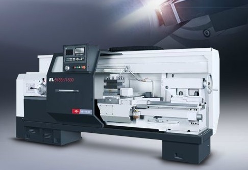

卧式数控车床的装配与调试:
卧式数控车床装配调试质量的优劣直接影响数控车床平均无故障工作时间,较佳的装配调试质量可减少数控车床使用过程当中的故障停机时间和维修成本。 本文主要总结了卧式数控车床在机械装配过程中,不但要考虑保证数控车机械床安装的几何精度,而且也要保证机床的加工精度;综合这些因素,要求在数控车床机械装配与调试过程的注意事项。
