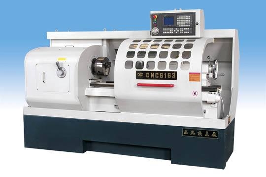

浅析数控车床假想刀尖点的偏置计算方法:
为了对刀方便,在数控车削加工中常以假想刀尖P点来对刀。如果没有刀尖圆弧半径补偿,在车削锥面或圆弧时,会产生欠切现象。当零件精度要求较高且有锥面或圆弧时,解决办法为:计算刀尖圆弧中心轨迹尺寸,然后按此编积,进行局部补偿计算。
为在车削维面时,由于刀尖圆弧半径r引起的刀位补偿量。采用在Z向和X向同时进行刀具位置补偿时,实际刀刃与工件接触点A移动到编程时刀尖设定点P上,r的补偿量可按下式计算:在编制加工工件锥面程序时,其基点坐标为工件轮廓基点坐标(Z和X)加上刀尖圆弧半径r的补偿量(Dz和DX),这样就解决了没有刀尖圆弧半径补偿的问题。
在数控加工中,由于刀尖有圆弧,工件轮廓是刀具运动包络形成,因此刀位点的运动轨迹与工件的轮廓是不重合的。在全功能数控系统中,可应用其刀具补偿指令,按工件轮廓尺寸,很方便地进行编程加工。在经济型数控系统中,可以根据工件轮廓尺寸、刀具等计算出刀位点的运动轨迹,按此编程,也可按局部补偿的方法来解决。
