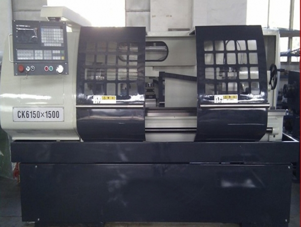

数控车床的编程加工处理工艺。1.确定工件的加工部位和具体内容
确定被加工工件需在本机床上完成的工序内容及其与前后工序的联系。
(1)工件在本工序加工之前的情况。例如铸件、锻件或棒料、形状、尺寸、加工余量等。
(2)前道工序已加工部位的形状、尺寸或本工序需要前道工序加工出的基准面、基准孔等。
(3)本工序要加工的部位和具体内容。
(4)为了便于编制工艺及程序,绘制出本工序加工前毛坯图及本工序加工图。
2.确定工件的装夹方式与设计夹具,根据已确定的工件加工部位、定位基准和夹紧要求,选用或设计夹具。数控车床多采用三爪自定心卡盘夹持工件;轴类工件还可采用尾座顶尖支持工件。由于数控车床主轴转速极高,为便于工件夹紧,多采用液压高速动力卡盘,因它在生产厂已通过了严格的平衡,具有高转速(极限转速可达 4000~6000r/min)、高夹紧力(最大推拉力为2000~8000N)、高精度、调爪方便、通孔、使用寿命长等优点。还可使用软爪夹持工件,软爪弧面由操作者随机配制,可获得理想的夹持精度。通过调整油缸压力,可改变卡盘夹紧力,以满足夹持各种薄壁和易变形工件的特殊需要。为减少细长轴加工时受力变形,提高加工精度,以及在加工带孔轴类工件内孔时,可采用液压自动定心中心架,定心精度可达0.03mm。
