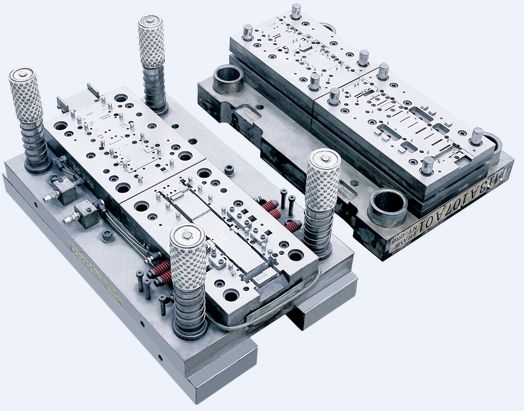

浅谈冲压模具调试所要达到的效果
冲压模具调试所要达到的效果:
  1.帮助确定产品的成形条件和工艺规程。冲压模具通过试冲与调整,生产出合格产品后,可以在试冲过程中,掌握和了解冲压模具使用性能,产品成形条件、方法和规律,从而对产品批量生产时的工艺规程制定提供帮助。
  2.通过调试,发现问题,解决问题,积累经验,有助于进一步提高冲压。
  3.冲压模具调试帮助确定工艺和冲压模具设计中的某些尺寸。对于形状复杂或精度要求较高的冲压成形零件,在工艺和冲压模具设计中,有个别难以用计算方法确定的尺寸,如拉深模的凸、凹模圆角半径等,必须经过试冲,才能准确确定。
  4.帮助确定成形零件毛坯形状、尺寸及用料标准。在冲压模具设计中,有些形状复杂或精度要求较高的冲压成形零件,很难在设计时精确地计算出变形前毛坯的尺寸和形状。为了要得到较准确的毛坯形状、尺寸及用料标准,只有通过反复试冲才能确定。
  5.可以鉴定冲压模具的质量。验证该模具生产的产品质量是否符合要求,确定该冲压模具能否交付生产使用。
