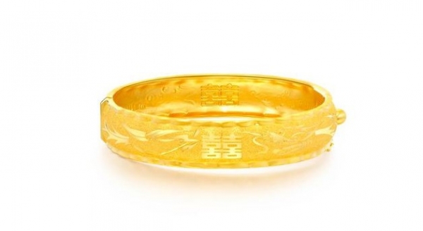

    电镀是一种较复杂的工艺。它既起到保护首饰金属表面的作用,又可使金属首饰表面更加美观。金属首饰电镀分本色电镀和异色电镀。本色电镀是指电镀颜色与首饰金属基材的颜色相同,与电镀的化学组成也基本一致。例如18K金首饰镀18K金色,14K金首饰镀14K
    金色。异色电镀指电镀的颜色及成分与首饰金属基材的颜色和成分都不相同,例如18K金首饰镀24K黄金色,925银镀14K金色……

    现在很多首饰已经不再是亮晶晶一片了,其中不少具有质感的粗糙表面,这就是首饰加工中的喷砂工艺。
    喷砂工艺是将金属首饰件,按设计要求局部喷砂面,使金属首饰的抛光面形成鲜明对比,来增强首饰的线条艺术美感。喷吵工艺分两种:一是干砂,二是水砂。
