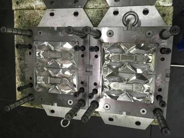

电镀硬铬和硬镍是我国塑料模具表面处理的传统技术,是用电化学方法在经过镜面加工的模具表面沉积薄层金属或合金的一种湿式镀覆。由于该技术可在接近室温的条件下进行,模具自身的性能几乎不受影响,也不必担心变形,同时电镀层的摩擦系数低,而显微硬度可高达800HV,因此,它可用于提高普通塑料模的耐磨性。但其镀层孔隙较大,耐蚀性不高,并具有尖端效应,模具沟槽、深孔处无法处理。因此,它不适用于某些多孔、多凹槽、形状复杂及耐蚀性要求较高的塑料模具。
