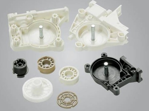

影响塑料电镀加工的因素有哪些:
一、电镀塑料产品的种类
    塑料的选材,首先要保证选用的塑料可以和金属结合,在高温的环境中其塑料的性能不受影响,其中工程塑料被应用最多。
二、电镀塑料产品的造型
    造型关系着电镀是否容易镀层,镀层效果等等,所以在造型时要考虑下面几个方面:
    1、要本着易清理电镀液的前提设计,否则清洗不净,影响产品质量。
    2、塑料产品毕竟不如金属的硬度高,在电镀时容易出现变形,结果使镀层脱落、爆皮,所以造型时要考虑这点,产品的每个部位尽量壁厚均匀。
    3、减少凹槽和突出部位,因为深凹部位易露塑,突出部位易镀焦,影响电镀效果。
    4、塑料表面保持一定的粗糙度,并且尽量不做金属镶嵌件,造成腐蚀。
三、电镀成型的工艺操作
    1、要注意控制的工艺条件有原材料干燥、模具温度、加工温度、注射速度、注射时间、注射压力、保压压力、保压时间、冷却时间等。
    2、工艺条件的控制直接影响电镀产品的效果,如果塑料产品的内压力答,使得产品开裂变形,电镀效果自然受到影响。
四、成型塑料的电镀产品
    经过层层工序生产出来的塑料电镀产品,要经过专门包装、隔离,安全妥当的存放。
