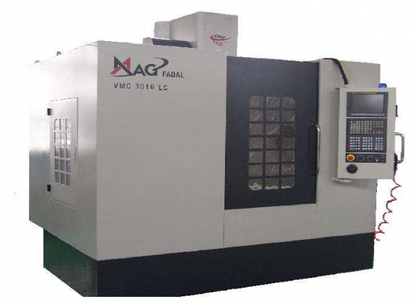

  机床设备在日常使用运行时,难免会发生各种电气故障,这时就要求维修人员能迅速、准确地对故障点进行检测与排查,以便于机床设备能尽快恢复工作。
  1机床电气设备的故障
  故障是指设备系统因为自身的原因而丧失其原有规定功能的现象。机床设备在运行过程中其电气线路中的元件会承受许多不利的因素,比如电器动作时产生的机械振动、电弧灼烧、过电流引发元件的绝缘老化;电器所处环境的温湿度变化以及有害侵蚀等。以上的种种原因都有可能引起机床设备中电气部件的故障。此外如果机床在运行中受到意外的机械外力的撞击或操作不当,也可能使机床发生故障。
  机床结构多样,其电气线路构造复杂,所以机床的电气故障也有很多种。总的来说故障有两类:一类故障有明显可感知的外部特征,如在电机或电器上出现了异响、火花、冒烟或发出异味。另一类故障则无明显外部特征,如局部过热、触头接触不良、压线接头脱落以及线圈烧毁或导线断裂所造成的故障。
