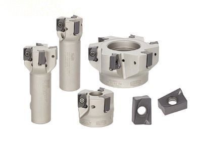

方肩铣刀和玉米铣刀
铣刀通常配置用于处理特定的加工工况。方肩铣刀在刀具外缘周围具有一排径向排列的刀片,适用于轴向切削深度小于单一刀片的切削刃长度的工况。要获得更大的切削深度,可采用具有轴向交错排列刀片的玉米铣刀进行开槽、型腔加工和斜坡铣,以及圆周和螺旋插补铣削。
铣刀的齿距,或者说铣刀刀片的间距,将对其性能产生影响。疏齿齿距(大间距)刀具适用于机床功率和刚性不足,或刀具安装在接长杆或用于深轴向切削的工况。与此不同,密齿刀具用于大功率机床上的刚性设置中时,可以最大限度地提高金属切除率。如果机床功率和刚性不足,密齿刀具会导致振动。
山高的Turbo 10 系列铣刀包括方肩铣刀和玉米铣刀。配合适当的刀片槽型时,方肩铣刀可以切削出 90 度的拐角。该刀具提供两种齿距,具有四齿和五齿版本。近期推出的 Turbo 10 玉米铣刀具有 32 到 80 mm 的直径和 0.8xD 至2.0xD 的切削深度。方肩铣刀和玉米铣刀均可使用多种夹持系统。而 13 种可供选择的硬质合金材质等级、3 种PCD 刀尖材质等级和 5 种槽型则突显了 Turbo 10 系统的灵活性,可以加工钢件、不锈钢、铸铁、淬硬材料、高温合金和有色金属等各种材料。
