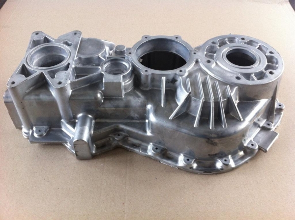

压铸模由于生产周期长、投资大、制造精度高、造价高,压铸模的工作条件苛刻,压铸生产时,压铸模型腔表面除了受金属液高压、高速的冲刷外,还存在着在剧烈的热交换,金属流动情况复杂,多种因素影响压铸件质量、模具使用寿命。因此设计、制造一副既能确保压铸件质量,又能经久耐用的压铸模具,成为模具设计、制造企业追求的目标。  根据压铸生产工艺特点,以及生产实践总结。模具设计、零件机械加工、零件热处理、模具装配、模具使用等因素是影响压铸件质量、模具使用寿命的主要因素。本文从模具设计方面入手,浅谈压铸模具设计质量评价。
1、保证压铸件质量稳定  模具设计前广泛听取模具制造和压铸生产的工艺人员各方面的意见。  模具设计时,应充分了解压铸件的主要用途和与其它结构件的装配关系,以便于分清主次,突出模具结构的重点,以获得符合技术要求和使用要求的压铸件。  模具设计应充分体现压铸成型的优越性能,尽量压铸成型出符合压铸工艺的结构,如孔、槽、侧凹、侧凸等部位,避免不必要的后加工。  必要的时候与压铸件设计方探讨压铸件设计的合理性:如使用一致的壁厚;拔模斜度;侧壁、肋条、凸起物部等交合部分采用较大的圆角;尖锐的外角应用倒圆或倒角来消除,以减少模具失效的可能性及减少维修;应尽可能避免倒钩,因为它们会要求对零件进行加工,或者需要在模具中使用往复性的模芯滑块;让主要尺寸与压铸模构件有关,而不要越过分模线。由于零件在顶出模和固定模的两处构件不对称,要使得压铸模分界线两边达到同样精度是非常困难。  模具设计人员要掌握压铸机的技术特性,充分发挥压铸机的技术功能和生产能力。模具安装应方便、可靠。
