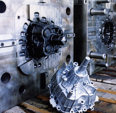

压铸模具钢的选用及提高寿命方法:
在全部模具中,其模具用量的次序是塑料模具、冷冲压模、铸造模具、锻造模具等等。但是,由于选材不对、工艺不正确或操作不当,造成低的高温强度与韧度、差的高温耐磨性、低的耐熔融损伤性等,严重影响了模具使用寿命。所以,除了选择正确工艺及合理操作以外,压铸模材料的选用也是重要问题之一,这对提高模具的产品质量、延长使用寿命具有十分重要的意义。
  1 工作条件与性能要求
  压铸模是完成压力铸造生产的基本工具,是在高压150MPa~500MPa下将高温1000℃熔融金属压铸成形,加工对象有铅、锌、铝、镁、铜及其它合金等。由于这些金属及合金的熔点不同,对模具性能要求也不完全相同。

  随着现代技术的进步,积极推广应用新技术,是进一步提高模具寿命的重要手段。较成熟的提高模具寿命的新工艺有模具整体强韧化处理及模具表面强化处理两大类。
  3.1 整体强韧化处理
  3Cr2W8V模具钢使用较广,常规热处理工艺为1050℃~1100℃淬火,550℃~620℃回火,硬度一般为45 HRC~50HRC,使用中常出现早期断裂现象,模具寿命往往是较低的。如改用高温淬火和高温回火新工艺,即1150℃高温淬火,640℃~680℃高温回火,硬度为40HRC左右,得到回火索氏体组织。这样,硬度虽然降低了些,但由于耐热疲劳性及断裂韧度大大提高,使用中避免了断裂现象的发生,使用寿命显著延长。若将回火温度控制在620℃~640℃,硬度保持43HRC左右,对一些凸模形状可以延缓产生塌陷时间。
