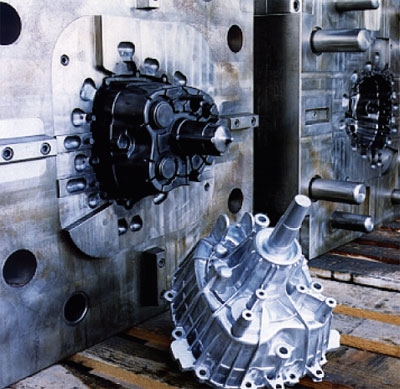

探讨提高压铸模具寿命的具体措施:
探讨提高压铸模具寿命的具体措施(一)
  在这里谈谈压铸模失效的形式和原因,从模具材料、热处理、设计、制造加工,从压铸工艺、生产操作、模具使用维护等多方面,探讨影响模具寿命的因素和具体的对策措施。
  致使压铸模失效的主要形式是:
①热胀冷缩的交变应力,长期频繁的反复循环,在模具表面出现热疲劳龟裂裂纹;
②由于热应力及机械应力引起的模具整体开裂、破损;
③在压射力和热应力的作用下,模具会在强度最薄弱处萌生裂纹,使型腔碎裂;
④化学腐蚀、机械磨损、冲刷侵蚀、熔损侵蚀造成的模具侵蚀;
⑤受到锁模、插芯压力和充填压力作用使模具产生的塑性变形。这些模具失效缺陷出现的原因是复杂多样的,下边从实际应用方面探讨一些提高压铸模具寿命的具体措施。
