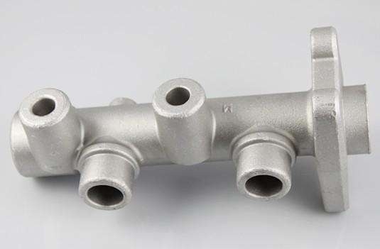

  某铝压铸件压铸模结构见图1,尺寸为800mm×600mm×200mm,材质为H13钢。压铸模加工工艺为:下料→锻造→球化退火→铣削加工→淬火→电火花成形加工→研磨抛光。经热处理(600、850℃分级加热+1100℃真空油淬+570℃二次回火),硬度(HRC)达到48~50,符合设计要求。生产200模后,压铸模内凹角处出现裂纹,继续生产到500模时压铸模出现明显龟裂纹,裂纹宏观形貌。在压铸模裂纹附近线切割取样,其金相组织。
