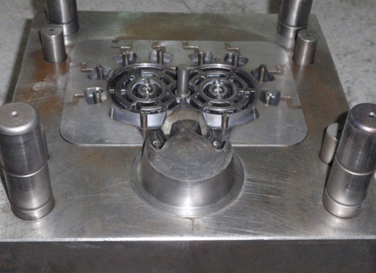

压铸生产中经常会遇到新产品开发及老模具的更新。一般而言,压铸件的内部品质与外在品质取决于诸如金属液温度、压铸压力、速度及速度切换点等压铸生产工艺参数。但多数情况下,也与模具设计、制作关系密切相关。影响模具的因素,包括型腔数、浇排系统的设计、浇口的类型(位置和尺寸),以及铸件本身的结构等。为了避免由于模具设计而造成的铸件缺陷,同时对模具制作中的一些问题加以检验和修正,有必要对制作完成的模具进行试模。
  1 压铸模的试模和工艺参数优化
  试模的主要目的是要找出优化的工艺参数和模具修改方案,要求即便材料、机器设定或者环境等因素发生了变化,依然能够确保模具能稳定和不间断地批量生产合格的产品,最大限度地提高模具的“适应性”,而不仅仅是为了获得几件好的试模样品。
  1.1 找出模具存在的问题
  模具工厂制作完成的模具,都希望是一副“适应性”很好(即成型参数或工艺条件较宽)的模具。但往往由于设计时的考虑不周或制作过程中加工不到位,经常会出现一些问题,如尺寸超差、局部过渡不流畅、结构不合适等,从而造成生产的铸件不合格或模具试生产的无法进行。而试模正是找出模具问题最简单、直接、有效的方式。

  2.2 对模具进行严格检查
  根据模具的设计图纸,对相关的尺寸(特别是浇口套接口尺寸)做详细检查;弄清模具各个活动部位(抽芯和滑块)的动作顺序;确认准备采用的压铸机型号、压射位置、油管接口、压室直径和接口尺寸等与模具实际要求一致。特别要注意试模采用的压铸机一定要与模具批量生产时采用的压铸机型号相符,否则,可能导致模具无法使用。
  2.3 检查压室与浇口套以及它们与冲头之间的间隙
  模具与压铸机接口尺寸配合见图1,图1中的D1与D2、d1与d2以及H与h的配合间隙至关重要;其良好的配合间隙是保证压铸件品质的基础。

  5.1 成型不良的改善
  图2是一个采用中心浇口的圆柱形铸件,圆周设计了24个集渣包。铸件质量为2 160 g,平均壁厚约为4mm,铸件直径为220 mm,高约80 mm,冲头直径为80mm,浇注温度为670℃,模具温度为220℃,采用设备型号为DCC630,压铸合金牌号为ADC12。依据以往的试模经验,这个铸件壁厚均匀适中,采用中心浇口后,金属液流程较短,应该很好成形。但是,在试模时发现,铸件成形不良,表面裂纹严重,且局部欠铸,内部气孔及缩孔较大,满足不了客户的使用要求。
  产生这种缺陷的原因有:①首先进入型腔的金属液形成一个极薄的而又不完整的金属层后,被后来的金属液所弥补而留下的痕迹形成表面裂纹;②模温过低;③内浇口截面积过小及位置不当产生喷溅;④作用于金属液上的压力不足。
  针对出现的问题,结合试模中的生产工艺及可能的原因,分析认为:造成产品缺陷的主要原因应在内浇口设置不当;通过将试模样品的浇道部分(见图3)进行了解剖分析发现,内浇口处的分流锥较长,结构不合理,造成了内浇口长度过长(一般内浇口长度为2 mm左右即可),导致金属液填充过程中压力损失较大,金属液填充能量不足。针对这种情况,对分流锥做了修改,改进后的分流锥见图4。经过再次试模验证,分流锥更改后,彻底解决了原有的成形不良问题,铸件品质得到了改善,满足了客户的要求。
