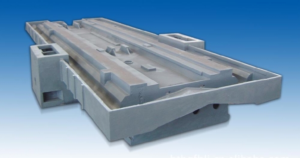

机床铸件项验收标准有哪些:
机床铸件的验收标准是根据客户要求而定的。一般以下几项是必须的:
1)铸件的化学成分标准;
2)铸件的机械性能标准,抗拉、硬度;
3)铸件的金相标准,碳化物含量、珠光体含量、石墨长度等;
4)铸件的尺寸要求;
5)铸件的性能要求,如打压、渗漏等;生产中,我们不仅要检测原材料的特性,而且要检测型砂的特性,我们检测型砂的主要性能有:
(1)湿压强度:型砂有好的湿压强度可以容易成型,砂型有很好的紧实度。反之,则型砂有松散的现象,砂型质量也差。
(2)干拉强度:干拉强度指砂型硬化后的强度,对于机床铸件的实际生产有很大的影响,干拉强度小,会给上工序的工人操作造成一些麻烦,反之,则铸件的出砂性差。
(3)水分:型砂中的水分可保证型砂在成型时保证一定的紧实率,它和湿态强度有着十分密切的联系,而硬化后的砂型,我们则希望含水量越少越好。
(4)透气性:在保证机床铸件能顺利浇出的前提下,透气性越大越好。对型砂质量进行有效的控制,是提高机床铸件表面质量和降低废品率的关键。
通常,在型砂实验室中,由实验员以一定的时间间隔从混砂机中取样,并测量湿压强度,干拉强度,水分、透气性等指标,靠这种方法并不能实现对型砂质量的控制,只能起到“事后调整”的作用,远远不能满足实际生产的需要。
