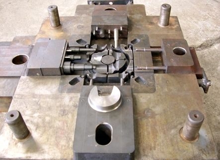

浅谈压铸模具设计合理与否会对铸件产生哪些影响:
压铸模具设计得合理与否会直接影响塑料制品的收缩率,由于模具型腔尺寸是由塑料制品尺寸加上所估算的收缩率求得的,而收缩率则是由塑料生产厂家或工程塑料手册推荐的一个范围内的数值,它不仅与模具的浇口形式、浇口位置与分布有关,而且与工程塑料的结晶取向性有关。
由于注塑过程是把塑料从固态粉料或粒料向液态熔体又向固态制品转变的过程。从粒料到熔体,再由熔体到制品,中间要经过温度场、应力场、流场以及密度场等的作用,在这些场的共同作用下,不同的塑料热固性或热塑性、结晶性或非结晶性、增强型或非增强型等具有不同的聚合物结构形态和流变性能。
凡是影响到上述场的因素必将会影响到塑料制品的物理力学性能、尺寸、形状、精度与外观质量。这样,工艺因素与聚合物的性能、结构形态和塑料制品之间的内在联系会通过塑料制品表现出来。分析清楚这些内在的联系,对合理地拟定注塑加工工艺、合理地设计并按图纸制造模具、乃至合理选择注塑加工设备都有重要意义。精密注塑与普通注塑在注塑压力和注射速率上也有区别,精密注塑常采用高压或超高压注射、高速注射以获得较小的成型收缩率。
综合上述各种原因,设计精密注塑模具时除考虑一般模具的设计要素外,还须考虑以下几点:
1、采用适当的模具尺寸公差;
2、防止产生成型收缩率误差;
3、防止发生注塑变形;
4、防止发生脱模变形;
5、使模具制造误差降至最小;
6、防止模具精度的误差;
7、保持模具精度。
