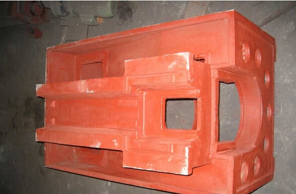

机床铸件的涂装工艺的技术分析:
机床铸件的涂装工艺的技术要求:
  一、机床铸件涂装前要对机床铸件进行检查,对表面凹凸不平处要使用工具进行修整,表面的污物要予以清除。
  二、经过机械加工后的机床铸件,涂漆前必须用金属清洗剂或洁净的工业汽油进行淋洗或刷洗,确保彻底清除表面的油污和其他污物。
  三、机床铸件经过打磨后,如果有金属外露现象,需要不刷配套的底漆。
  四、使用过氯乙烯填充机床铸件凹陷后必须等其干燥后才能进行打磨,每次打磨后均需要彻底清除表面的磨浆和粉尘。
  五、底漆刷涂或喷、浸要均匀,底漆在使用前必须充分搅拌均匀,稀释至适当的年度再进行涂抹。
  六、如果使用过氯乙烯填充机床铸件的凹陷,每次刮涂不宜太厚,刮涂厚度一般在0.5毫米左右,每次刮涂必须等上以次刮涂的材料干后再进行。
  七、采用水磨技术进行打磨,为防止机床铸件经过加工的表面生锈,需要采用防锈水进行打磨。
  八、填充铸件凹陷的原子灰要按照产品的使用说明加入适量的固化剂,使用前必须充分搅拌均匀。
  九、在最后一到腻子打磨清理干净后,需要喷涂过氯乙烯第二道底漆,这样可以提高漆膜的平整度,提高漆膜的光泽。
