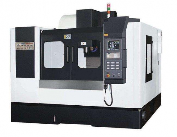

数控机床与普通机床相比,加工精度更高,具有非常稳定的加工质量。因此,对于操作人员的素质要求较高,尤其是在减震装置方面,应注意以下的使用方法:
1、将所需垫铁放入机床地脚孔下、螺杆穿入内,用螺母夹持地脚,放置螺母与机床接触。
2、机床水平后,旋紧螺平,固定水平状态。
3、因为橡胶的蠕变现象,在垫铁第一次使用时,两星期以后再调节一次机床水平。
4、进行机床水平调节,螺母逆时针旋转,机床升起。
对于数控机床来说,减震装置的正确使用是非常重要的,因此,需要牢牢掌握住以上四种使用方法
