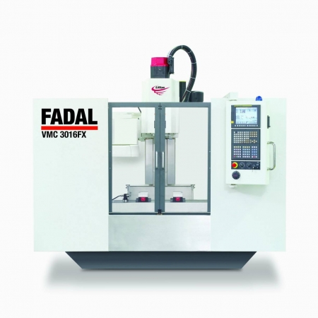

法道(Fadal)机床旋转工作台VH-65反向间隙如何调整:
  大家都知道,旋转工作台VH-65在我们的Fadal机床上使用很普遍,它可使机床 实行四轴四联动的功能,但如若转台本身存在精度问题的话,则会影响到整台机床的精度,影响到机床的良好使用。
下面就VH-65转台常见的一些问题,以及反向间隙如何调整作一简述。
