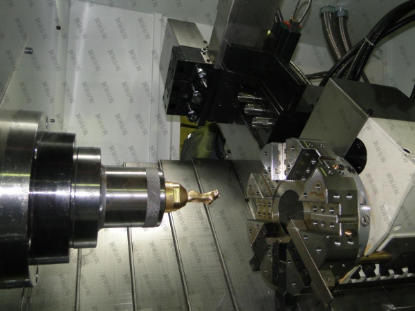

车铣复合加工与常规数控加工工艺相比的突出优势:
车铣复合加工与常规数控加工工艺相比的突出优势 图114745
车铣复合加工不是单纯的将车削和铣削两种加工手段合并到一台机床上, 而是利用车铣合成运动来完成各类表面的加工, 是在当今数控技术得到较大发展的条件下产生的一种新的切削理论和切削
技术。通过一次装夹零件完成多种加工工序,缩短了加工时间,提高了加工精度,因而受到用户的欢迎。数控车铣复合机床是复合加工机床的一种主要机型,通常是在数控车床上实现平面铣削、
钻孑L攻丝、铣槽等铣削加工工序,具有车削、铣削以及镗削等复合功能,能够实现一次装夹、全部完上的加工理念。
  与常规数控加工工艺相比,车铣复合加工具有的突出优势主要表现在以下几个方面:
  (1)缩短产品制造工艺链,提高生产效率。可以安装多种特殊刀具,新型的刀具排布,减少换刀时间,提高加工效率,车铣复合加工可以实现一次装夹完成全部或者大部分加工工序,从而大大缩
短产品制造工艺链。这样一方面减少了由于装卡改变导致的生产辅助时间,同时也减少了工装卡具制造周期和等待时间,能够显著提高生产效率。
  (2)减少装夹次数,提高加工精度。装卡次数的减少避免了由于定位基准转化而导致的误差积累。同时,目前的车铣复合加工设备大都具有在线检测的功能,可以实现制造过程关键数据的在位
检测和精度控制,从而提高产品的加工精度;高强度一体化的床身设计,提高了对难切削材料的重力加工能力;该机床配置有自动送料装置,可以实现自动上料来连续,基本实现单台机床的流水线
作业。
  (3)减少占地面积,降低生产成本。紧凑美观的外形设计,改善了空间利用方式,维护修理更方便让客户得到最大的满意;虽然车铣复合加工设备的单台价格比较高,但由于制造工艺链的缩短
和产品所需设备的减少,以及工装夹具数量、车间占地面积和设备维护费用的减少,能够有效降低总体固定资产的投资、生产运作和管理的成本。
