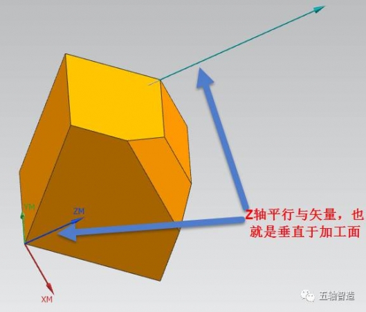

3+2加工(顶轴加工)是五轴机床最常用的策略,可以解决90%以上的加工。
UG的3+2策略做法,建立一个主坐标系,然后是指定刀轴,用矢量定义刀轴,刀轴平行于矢量。

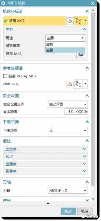

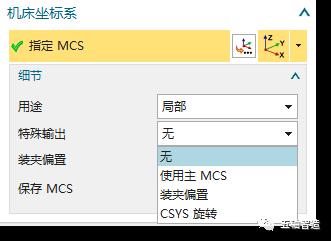

UG里坐标系用途有两个选项,主要跟局部。选择局部,下拉菜单还有选择项。

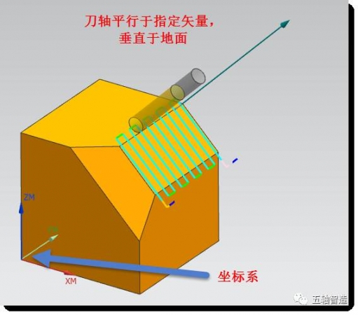

它可以设多个坐标系,坐标系之间可以彼此无关,也可是以从属关系。当多个坐标系彼此有从属关系是,就比较复杂了,所有一般只设定一个坐标系,用刀轴控制加工方向。坐标系在左下角。
这是一个很简单的定轴策略,指定垂直于斜面的矢量,用这个矢量做刀轴矢量。

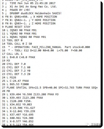

25,26行代码,是提前转到轴向方向,根据机床不同,两个选择角度是不同的。
27,是坐标转换,重新定位加工面。
25,26,27这三个指令,就把程序转换成了三轴加工,三轴的坐标系如同所示。
