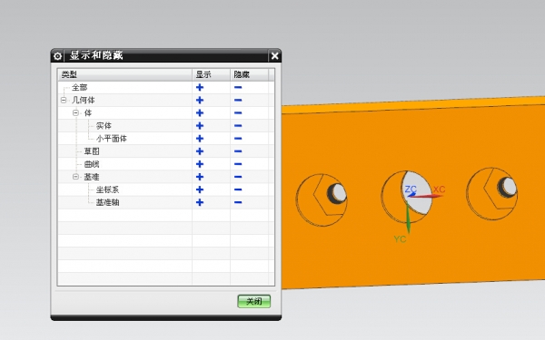

如图,都隐藏过来,但是还剩这个坐标系隐藏不掉,这是怎么回事?

这个坐标系怎么隐藏不掉? 图79423 如图,都隐藏过来,但是还剩这个坐标系隐藏不掉,这是怎么回事?
发表于 2014-6-25 14:38:05 | 显示全部楼层
W 显示或隐藏坐标
发表于 2014-6-25 14:38:37 | 显示全部楼层
这是系统默认的坐标,不属于几何体,所以用此命令隐藏不了。
可以用“格式--WCS--显示”关闭它。
