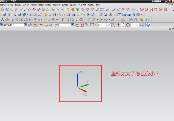

如题,坐标大了看起来不爽,怎么能调小。
查看: 4553|回复: 1
[UG设计] UG工作坐标系变大如何调回去
发表于 2015-12-2 20:10:24 | 显示全部楼层 |阅读模式

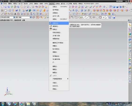

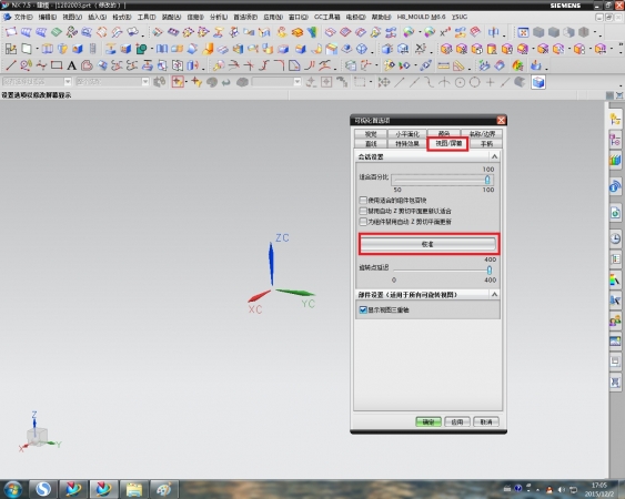

如题,坐标大了看起来不爽,怎么能调小。
UG工作坐标系变大如何调回去 图95485
发表于 2015-12-2 20:26:33 | 显示全部楼层

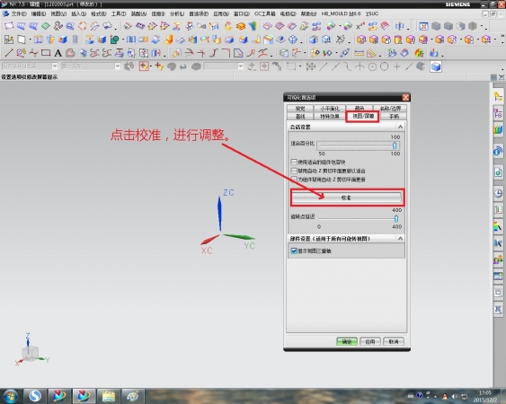

UG工作坐标系变大如何调回去 图95487
UG工作坐标系变大如何调回去 图95488

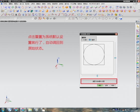

UG工作坐标系变大如何调回去 图95489

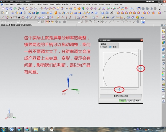

UG工作坐标系变大如何调回去 图95490
UG工作坐标系变大如何调回去 图95491
