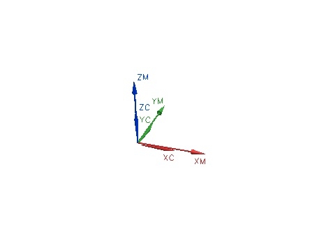

问一个问题什么是加工坐标系MCS吗?
发表于 2015-12-15 17:51:24 | 显示全部楼层
MCS、就是对刀轨零点的设置、加工坐标系它决定了刀轨的零点。
刀轨中的坐标值均相对于加工坐标系。
另外在没有定义刀轴方向时,缺省的刀轴方向为MCS的+ZM。
