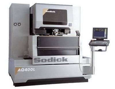

慢走丝加工技术的发展:
慢走丝加工技术的发展现状
精密、复杂、长寿命冲压模具制造精度及表面质量要求的不断提高,快走丝加工技术已不能适应精密模具的制造要求,这种现状促进了慢走丝加工技术
的迅速发展,其各方面工艺指标已达到了相当高的水平,是其它加工技术不可替代的。
1. 慢走丝加工技术的发展现状
(1)加工精度提高
多次切割技术是提高慢走丝加工精度及表面质量的根本手段。一般是通过一次切割成形,二次切割提高精度,三次以上切割提高表面质量。
由于在切割拐角时电极丝的滞后,会造成角部塌陷。为了提高拐角切割精度,采取了更多的动态拐角处理策略。如:自动改变加工速度、自动调节水压
、控制加工能量等。
先进的慢走丝加工机床采用的高精度精加工回路,是提高加工工件平直度的有效技术,使厚件加工的精度得到显著提高;为了进行小圆角、窄缝、窄槽
及微细零件的微精加工,顶尖的数控低速走丝电火花线切割机床可以采用0.02~0.03 ㎜的电极丝进行切割。
为了保证高精度的加工,机床的机械精度、脉冲电源精度、伺服控制精度(包括对机械运动、脉冲参数、走丝系统和工作液系统的控制)都已达到极高
的水准。采用水温冷却装置,使机床内部温度与水温相同,减小了机床的热变形;采用闭环数字交(直)流伺服控制系统,确保优良的动态性能和高定位
精度,加工精度可控制在若干微米以内,精密定位可实现0.1μm当量的控制;采用浸入式加工,降低工件热变形;电机伺服,闭环电极丝张力控制;采
用电压调制对刀电源实现高精度对刀,对刀精度可达0.002 ㎜,不损伤工件,不论干湿。
(2)表面质量日臻完善
先进的慢走丝加工机床采用平均电压为零的无防电解脉冲电源,电解的破坏已降到最低程度。此外,由于脉冲电源的改进,普遍采用高峰值,窄脉宽(
微秒级),材料大多数为气相抛出,带走了大量的热,工件表面温度就上不去,开裂的现象大为减少;不仅加工效率高,而且使表面质量大大提高。采
用无电解电源进行电火花线切割加工,可使表面变质层控制在2μm以下。切割的硬质合金冲模刃口的耐磨性和磨削没有什么不同,甚至优于机械磨削加
工,越来越多的零件加工“以割代磨”。
(3)加工效率提升
由于纳秒级大峰值电流脉冲电源技术及检测、控制、抗干扰技术的发展,慢走丝加工机床的加工效率也在不断提高,当前先进的慢走丝加工机床的最高
加工效率可达500㎜²/min。较大厚度工件的加工效率有实际意义的技术提升,如切割300 ㎜厚的工件时,加工效率可达170㎜²/min。对于厚度变化工件
的加工,通过自动检测加工件的厚度,自动调整加工参数,防止断丝,达到该状态的最高加工效率。
另外,先进慢走丝加工机床推出的快速自动穿丝技术,自动穿丝时间<15 s提高了加工操作的效率;推出的双丝自动交换技术,能采用0.20~0.02 ㎜
的电极丝自动进行双丝切换加工。采用粗丝进行第一次切割,一般丝径为0.25 ㎜,以提高加工效率,并可无芯切割;然后采用细丝进行修整,一般采
用0.10 ㎜的细丝,切割出小圆角,并可提高精度,总体可节省30%~50%的切割时间。
(4)自动化、智能化及信息化的发展
加工过程中,为了减少人的干预,保证达到预期的工艺指标,慢走丝加工的自动化、智能化及信息化取得了相应的发展。
慢走丝加工机床完备的工艺专家系统按加工要求给出成套参数。不仅包括常用电极丝牌号和相应的工件材料,还提供了如PCD、PCBN等特殊材料的加工
参数,可依据上下喷嘴是否与工件接触,距离多大,是在切风中精修,还是敞开面精修,精度、表面粗糙度和效率哪一项优先的加工策略来生成各自的
规准;放电专家系统应付切割中的随机因素,在切入、切出、截面变化、中心切割、接近边缘切割、大截面高速切割等情况下,在加工过程中运用自适
应控制策略及自动化控制功能,得到不断丝稳定高效加工。
自动无孔探测功能也很实用,自动跳步加工时,如果预孔被忘记打出或孔位偏移,机床就会自动移到下一个预孔上,这样可防止在无人操作加工时停机
,在穿好丝之后发生短路时,可自动搜寻消除短路的位置,提高了连续无人操作运转的可靠性。
机床的CNC系统配以标准化机械接口,组成智能化的制造系统,通过3R系统或EROWA系统的机械手,可方便地实现工件(托盘)的自动交换,配以专家系
统及电极丝自动交换技术,可以自动完成全部加工过程。
