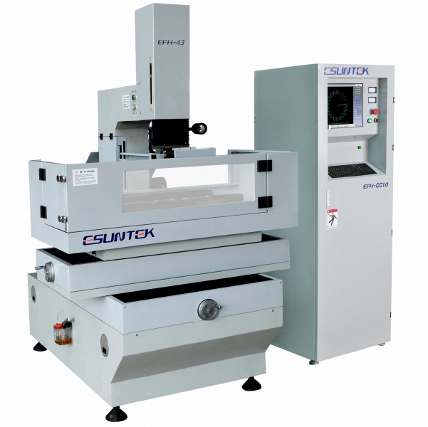

快走丝加工机床最大的优势在于拥有良好的性能价格比。由于它的实用性、经济性,所以在国内有较大的市场。传统快走丝加工采用一次切割的工艺,加工效率在40 ㎜2/min左右,表面粗糙度在Ra3.0μm左右,表面有较明显的线纹,加工精度在0.02㎜左右。
为改善加工品质,快走丝加工机床制造厂家参照多次切割工艺,改进了机床的相关部件,出现了所谓的“中走丝机床”。机床的数控精度、脉冲电源、走丝系统、工艺数据库等大量的工艺技术方面有了较大的提高。提高了加工精度,改善了表面质量。
目前中走丝加工机床的技术指标:进行一次切割的效率180㎜2/min,多次切割后的表面粗糙度为Ra≤1.0μm,此时的平均效率为50㎜2/min,加工表面光泽无明显切割条纹,加工精度0.01㎜,电极丝损耗≤0. 01 ㎜ /20 万㎜2 。这些性能指标看起来已经比较不错,但需要注意的是,获得这些指标需要保证好各个环节,一旦有出入,比如工作液的浓度、电极丝的损耗发生变化,就会影响加工质量的稳定性。
生产中走丝机床的典型厂家有苏州三光、苏州汉奇、上海特略、北京安德、苏州宝玛、苏州新火花、上海大量等。

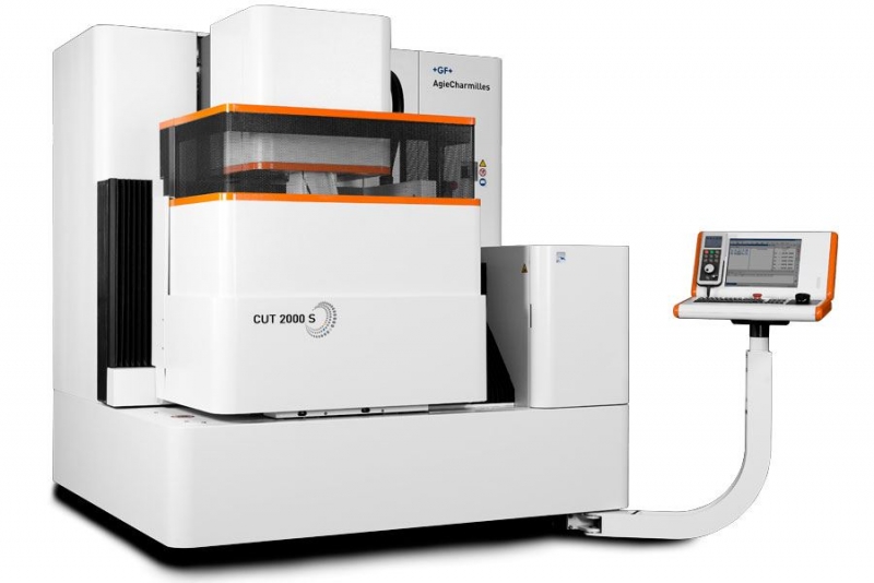

可将慢走丝加工机床分为顶级、高档、中档、入门四个档次。生产慢走丝机床的典型厂家有瑞士GF加工方案(原阿奇夏米尔)、日本牧野、日本三菱、日本沙迪克、日本西部、日本法兰克等。
(1)顶级慢走丝加工机床
这种慢走丝加工机床代表了目前的最高水平,主要由瑞士、日本制造。这类机床的加工精度能保证在±0.002 ㎜以内,最高加工效率可达400~500㎜2/min,表面粗糙度可达Ra0.05μm,具有完美的加工表面质量,表面几乎无变质层,能使用Φ0.02 ㎜的电极丝进行微精加工,主机大都具有热平衡系统,一些机床采用在油中进行切割加工。这类机床功能齐全,自动化程度高,可以直接完成模具的精密加工,所加工的模具寿命已达到机械磨削水平。
