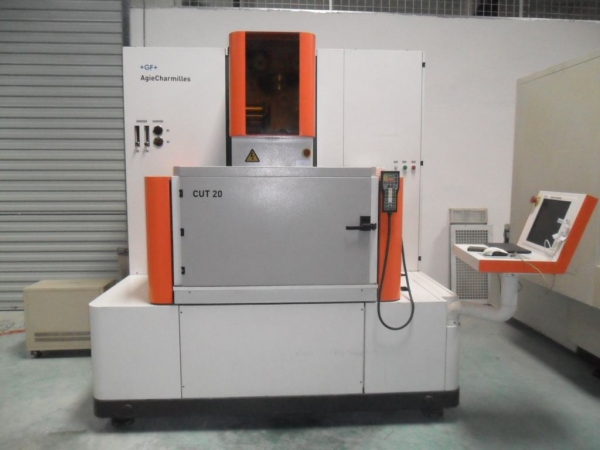

慢走丝机床的技术档次分析:
各档次慢走丝加工机床的技术水平分析
可将慢走丝加工机床分为顶级、高档、中档、入门四个档次。生产慢走丝机床的典型厂家有瑞士GF加工方案(原阿奇夏米尔)、日本牧野、日本三菱、日本沙迪克、日本西部、日本法兰克等。
(1)顶级慢走丝加工机床
这种慢走丝加工机床代表了目前的最高水平,主要由瑞士、日本制造。这类机床的加工精度能保证在±0.002 ㎜以内,最高加工效率可达400~500㎜2/min,表面粗糙度可达Ra0.05μm,具有完美的加工表面质量,表面几乎无变质层,能使用Φ0.02 ㎜的电极丝进行微精加工,主机大都具有热平衡系统,一些机床采用在油中进行切割加工。这类机床功能齐全,自动化程度高,可以直接完成模具的精密加工,所加工的模具寿命已达到机械磨削水平。
(2)高档慢走丝加工机床
这类机床基本上由瑞士和日本公司生产,具有自动穿丝功能,无电阻防电解电源,整体热恒定系统,能采用Φ0.07 ㎜的电极 丝进行切割,精度在±0.003 ㎜左右,最高加工效率能达300㎜2/min以上,表面粗糙度能达到Ra<0.2μm,具有适时检测工件截面变化、实时优化放电功率功能。这类机床也广泛用于精密冲压模加工。
(3)中档慢走丝加工机床
这档机床一般由瑞士和日本公司在中国的制造工厂生产,一些台湾机的技术水准也能达到这个档次,其配置和性能满足了国内大多数精密线切割加工的要求。一般都采用无电阻防电解电源,具有浸水式加工、锥度切割功能。实用的最高加工效率为150~200 ㎜2/min,最佳表面粗糙度达Ra<0.4μm,切割精度可达±0.005㎜,一般采用Φ0.1㎜及以上的电极丝进行切割,配备的防撞保护系统可避免由编程错误或误操作引起的碰撞受损,配备或者可选配自动穿丝机构。
(4)入门级慢走丝加工机床
这档机床一般是台湾机床或者国内自主研发生产的机床,其配置和性能满足国内普通模具与零件的加工要求。一般多使用切一修一,切一修二的工艺,能稳定达到表面光洁度在Ra0.8μm左右,加工精度在±0.008㎜,大多只能使用0.15mm及以上的电极丝进行切割,加工的表面微细组织、拐角与先进的机床有一定的差距。
