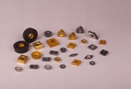

刀片常遇问题的处理方法:
刀片常遇问题的处理方法:
.1刀片在运转时有跳动处理;
4.1.1检查刀片安装是否到位。
4.1.2检查切脚机工作安装面是否有杂物。
4.1.3检查内径与转动轴之间间隙。
2刀片裂纹;
4.2.1使用前:手指手指钩起刀片用木锤轻轻敲几下,听声音。
4.2.2使用后:安装时可否因安装面存有硬物,固定时用力而导致刀片裂开。
4.2.3除上述两种情况,可否因人为摔坏或刀片本身就有问题。
3刀片有缺口;
4.3.1切脚机没有进行5分钟空转而开始进行工作。
4.3.2元件脚直径太大,可通过调整刃口的角度来处理,具体角度要根据元件脚直径大小来定。
4元件脚切不断;
4.4.1是整块PCB元件脚或部份得分清楚,检查PCB板厚度和材质,是否因高温焊接过程中PCB变形而导致。
4.4.2 轨道与刀片的距离间隙可调小。
4.4.3是否刀片使用时间过长,出现小缺口,而未磨。
