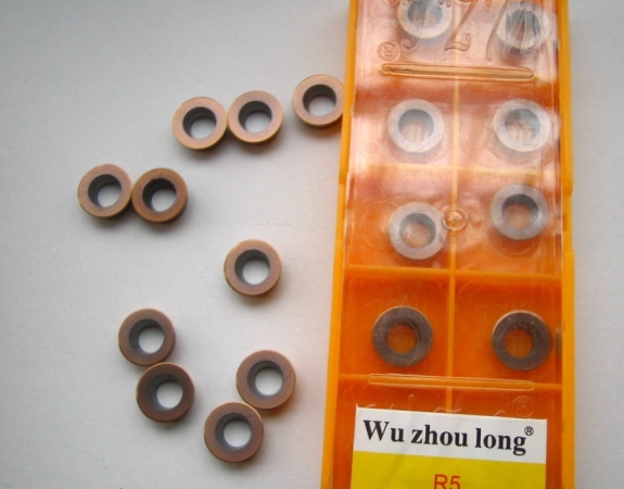

刀片磨损失效分析及处理方法
刀片失效及其对生产设备的不利影响类似于运动员磨损一双优质的跑鞋。正如鞋子承受运动员的体重一样,刀片反复承受着巨大应力,导致磨损和损耗。如果不进行解决,磨损会使运动员感到疼痛,并会降低制造商的加工精度和生产率。但是,制造商可以分析所用的刀具,以尽可能延长刀具寿命和预测刀具的使用,从而保持零件的精度并减少设备性能下降。早期刀片检查对确定失效根源至关重要,因为此时易于观察和报告。若不采取这些重要步骤,就有可能混淆不同类型的失效模式。为了方便刀片检查,可以使用立体显微镜。立体显微镜具有良好的光学特性、充足的照明和至少 20 倍放大率,因此对识别导致刀片过早磨损的失效模式非常有利。
