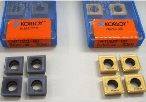

数控刀片上一般都会有一连串的字母加数字来作为数控刀片的型号,对于专业的人员来说,看懂这些字母以及数字的含义非常简单,但是对于很多商家来说这些字母都认识,字母代表的意义却是截然不知道的。数控刀片直销,下面小编就为您介绍数控刀片的型号。
首先以一个简单的例子,来概述一下要介绍的数控刀片的型号。DNMG150408-MS是一款刀片,一般刀片型号都是由10个号位来表示刀片的。这个型号中前四个字母表示刀片的特征,接着六个数字表示刀片的尺寸型号特征。
D表示55°菱形刀片,N表示刀片后角是0°,M是刀片制造的精度等级,G表示前刃面及中心孔型,15表示切削刃长度数值是15mm,04表示刀片厚度4.76mm厚,08表示刀尖圆弧半径0.8mm。
(1)第一个字母一般表示数控刀片的形状,常用的通常有H、O、P、S、T、C、D和E,分别是正六角形、正八角形、正五角形、正方形、菱形80度顶角、菱形55度顶角和菱形75度顶角。
(2)第2个字母很显然是表示刀片后角角度,常用的字母通常为A、B、C、D、E、F、G、O,A表示后角角度为3°,B为5°,C为7°,D为15°,E为20°,F为25°,G为30°,N为0°,P为11°,O表示其他后角角度。
(3)第3个字母表示刀片精度等级,最常用的是M级与G级,一般粗加工及半精加工精加工刀片都是M级,精密加工用刀片以及超硬刀片一般都是G级。
(4)第4个字母表示刀片的前刃面及中心孔型(槽和孔)。
(5)数字总共有6个,分为三组,第一组表示刀片刃长,第二组表示刀片厚度,第三组表示刀片刀尖圆弧半径。
