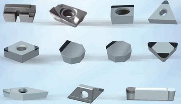

4.可转位刀片型号表示规则
GB2076-87,等效ISO1832-85,国内外硬质合金厂生产的切削用可转位刀片(包括车刀片和铣刀片)的型号都符合这个标准。它是由给定意义的字母和数字代号,按一定顺序排列的十个号位组成。其中
第8和第9个号位分别表示切削刃截面形状和刀片切削方向,只有在需要的情况下才予标出。
二、可转位刀片标准
1.GB2079-87(代替GB2079-80)无孔的硬质合金可转位刀片:此标准等采用国际标准ISO0883-1995。标准中规定了 TNUN、TNGN、TPUN、TPGN、SNUN、SNGN、SPUN、SPGN、TPUR、TPMR、SPUR、SPMR共12种类型刀片的系列尺寸。
2.GB2077-87(代替GB2077-80)硬质合金可转位刀片圆角半径:此标准等效采用国际标准ISO3286-1976。标准规定刀尖圆角半径rε的尺寸系列为0.2、0.4、0.8、1.6、2.0、2.4、3.2mm。
3.GB2078-78(代替GB2078-80)带圆孔的硬质合金可转位刀片:此标准等效采用国际标准ISO3364-1985。标准中规定了 TNUM、TNMM、TNUG、TNMG、TNUA、TNMA、ENUM、FNMM、WNUM、SNUM、SNMM、SNUG
、SNMG、SNUA、 SNMA、CNUM、CNMM、CNUG、CNMG、CNUA、CNMA、DNUM、DNMM、DNUG、DNMG、DNUA、DNMA、VNUM、 VNMM、VNUG、VNMG、VNUA、VNMA、RNUM、RNMM共36种类型的带圆孔硬质合金刀片尺寸系列。
4.GB2081-87(代替GB2081-80)硬质合金可转位铣刀片:此标准等效采用国际标准ISO3365-1985。此标准规定了 SNAN、SNCN、SNKN、SPAN、SPCN、SPKN、SECN、TPAN、TPCN、TPKN、TECN、FPCN、LPEX
共13种类型的可转位铣刀片系列尺寸。
5.GB2080-87(代替GB2080-80)沉孔硬质合金可转位刀片:此标准等效采用国际标准ISO6987/1-1993。标准中规定了 TCMW、TCMT、WCMW、WCMT、SCMW、SCMT、CCMW、CCMT、DCMW、DCMT、RCMW、RCMT共
12种类型的沉孔硬质合金可转位刀片系列尺寸。

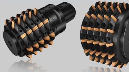

三、可转位铣刀标准:
1.可转位立铣刀国家标准GB5340-85:它是参照国际标准ISO6262/1-1982和ISO6263/2-1982制订的。有削平型直柄立铣刀和莫氏锥柄立铣刀两部分。
2.可转位三面刃铣刀国家标准GB5341-85:它是参照国际标准ISO6986-1983制订的。
3.可转位面铣刀国家标准GB5342-85:它是参照国际标准ISO6462-1983制订的。
4.可转位螺旋立铣刀:标准规定了直径32~100mm直柄或锥柄的立铣刀。因其刃部较长,由沿螺旋线方向排列的多片硬质合金可转位刀片相互交错搭接而成,适用于粗铣。
