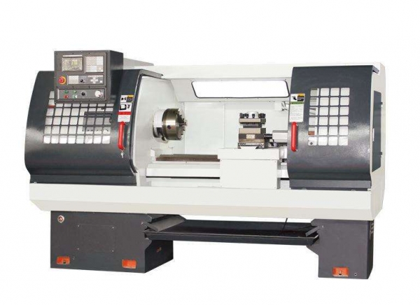

    该车床在加工工件外圆时外圆刀突然出现“扎刀”待操作人员按“复位”按钮退回参考点后仔细检查:首先检查刀具是否松动或破损检查后刀具完好;其次检查工件毛坯余量是否过大经测量符合要求;由于是中途出现这一现象可以肯定加工程序不会有问题;于是操作人员又怀疑可能是“刀具补偿值”改错了经重新对刀后“刀具补偿值”与原来的一样;故障原因一时难以查出。
    操作人员将机床系统复位后重新装夹另一个工件试车结果运行正常。就在连续加工几个工件后突然又出现同样的故障再次经过上述一系列的检查故障原因仍然没有查出最后找来了专业维修人员经过与操作人员沟通后维修人员首先测量机床系统输入电压和电流结果均正常怀疑可能是机械故障。
    于是手动试车移动纵横向拖板、启动主轴、转动刀架就在连续手动转动刀架时突然发现刀架有些松动在机床运行过程中并未自动锁紧判断是刀架系统故障可是在加工过程中出现故障后并未显示“报警号”于是肯定是刀架机械故障。
    维修人员将刀架拆卸后发现里边的1个弹簧定位反靠销断裂(数控电动四工位方刀架里边配有4个弹簧定位反靠销)在加工工件过程中当毛坯余量稍大或硬度过高时刀架转动到某一工位未断裂的弹簧定位反靠销受力时刀架可以自动锁紧刀具车削正常当刀架转动到某一工位断裂的弹簧定位销受力过大时刀架便不能自动锁紧刀具车削时便出现上述的故障。
故障处理
    机床维修人员全面检查后该刀架电器控制部分正常属机械故障经过更换掉断裂的弹簧定位反靠销后安装好刀架重新试车故障得到排除。
