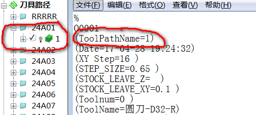

请大师指点一下,PM怎么后处理出文件夹程式名?
发表于 2017-4-29 21:10:46 | 显示全部楼层
记事本打开OPT后处理,搜索ToolPathName=,改为NCProgram=
 楼主| 发表于 2017-4-30 16:00:38 | 显示全部楼层
我改了一下,还是不行啊?老师能不能帮我改一下,谢谢!
