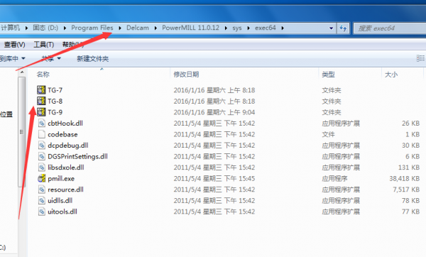

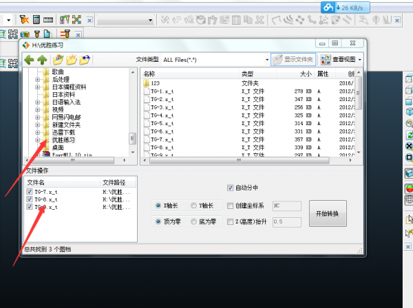

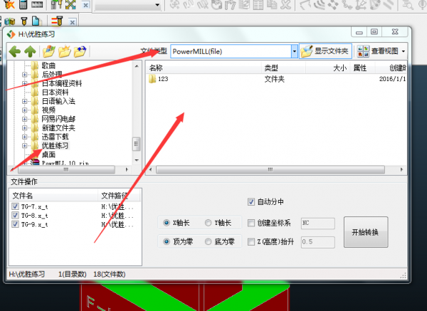

优胜2016/2014批量转图后的文件为什么不在之前的文件夹中跑到PM安装文件中了
2012版本的PM转完图档后还没有文件呢  谁知道呢F:\FavoriteVideo\2.PNG[img]F:\FavoriteVideo\3.PNGF:\FavoriteVideo\4.PNG[/img]

发表于 2016-1-16 17:05:10 | 显示全部楼层
转图前需要先制定文件夹
发表于 2016-1-16 17:07:57 | 显示全部楼层
转图前先保存个空文档到你要的文件夹内,之后再转图就可以了
