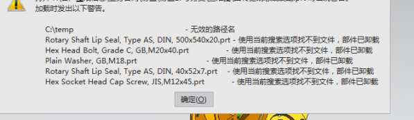

装配一切正常,螺栓,轴承,都装得好好的,然后保存,再去打开,出现警告,提示,使用当前搜索选项找不到文件,部件已卸载。装配好的标准件就没了!难道是不在同一文件夹?但是有部分标准件是可以打开的。请大神解答下,谢谢!
发表于 2016-4-21 16:23:40 | 显示全部楼层
做装配保存的时候一定要全部保存
发表于 2016-4-22 07:25:29 来自手机 | 显示全部楼层
全部保存后,把保存的PRT档放到相同目录
 楼主| 发表于 2016-4-23 15:25:02 | 显示全部楼层
优胜设计史勇老师 发表于 2016-4-21 16:23
做装配保存的时候一定要全部保存
嗯,谢谢,已解决。
