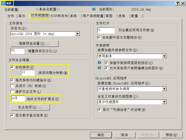

1.首先,AUTOCAD在选项对话框打开与保存选项卡里默认设置是10分钟自动保存的保存在C:\Documents and Settings\Administrator\Local Settings\Temp\目录下,如果你记不住这个目录,你就直接在C盘下搜你丢失的文件的文件名(不要输入扩展名),这时会搜出一个和你要找的文件同名的但是扩展名是“.ac$”的文件,你只要将此扩展名改成“.dwg”就找回了你死机前10分钟之前的绘图内容。

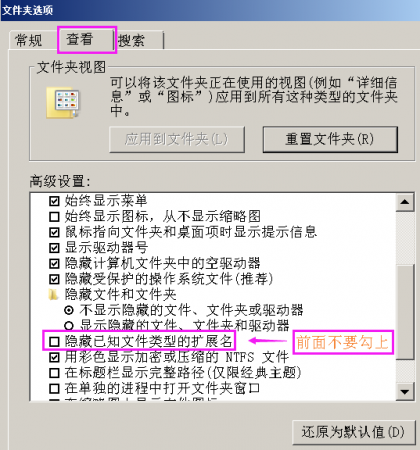

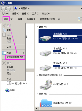

2.如果你找到的文件不显示扩展名就按图示去修改文件夹选项:

(1).打开与保存选项卡相关设定(见图1)
(2).文件夹扩展名隐显设置(见图2,图3)
