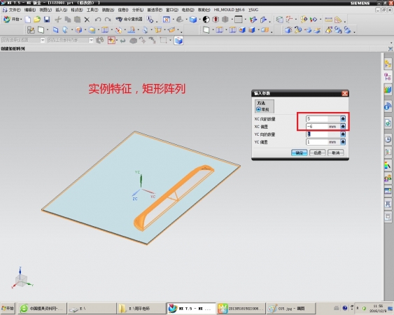

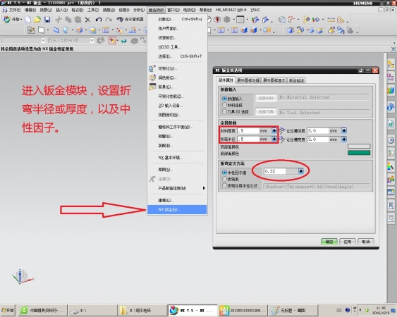

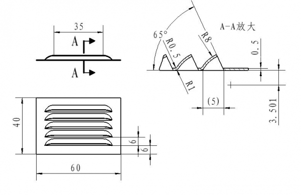

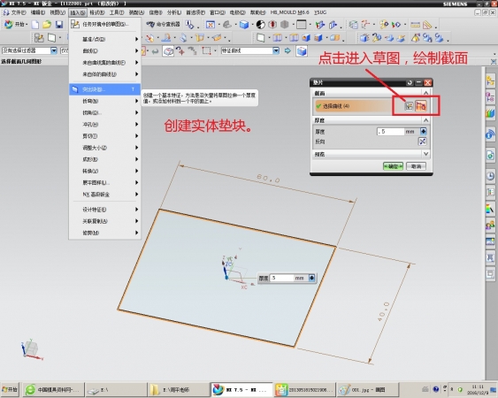

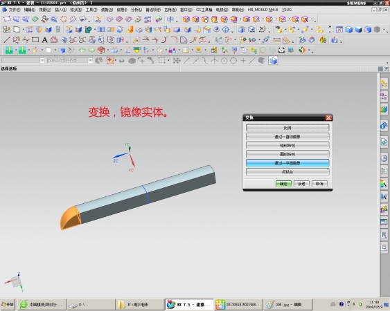

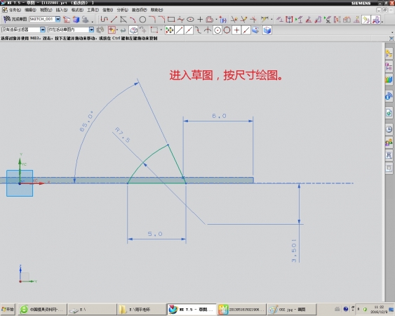

在UG钣金模块里面有个百叶窗的命令,但是只能做一些比较规则的形状,碰到一些不规则的,尺寸就不好控制了。那我们就必须要通过建模模块与钣金模块结合起来才能够达到想要的结果。如看下面的图,百叶窗有角度,并且圆心位置有精确的尺寸。
动画师动画
