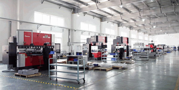

钣金车间传统的加工方式是采用剪板、冲裁和折弯的工艺流程。其中冲裁工艺流程需要大量的模具,而在钣金车间中的冲裁具有少切削及无切削的工艺特征,十分重要。这样在一个产品加工完成之
中一般会需要配备几十套,有的产品可能会需要上百套的模具。时间上模具本身需要一定的设计和制造周期,而产品还要有一定的试制周期,这样就造成耽误了大量的时间,从经济角度来说,配备
大量的模具,产品的成本就很相应的提高,造成成本的浪费。所以在整个市场竞争激烈的环境下,就急需一种新的加工方法取而代之。
综合上述的原因,激光加工技术便在钣金车间中应运而生,激光加工技术的最大特点是无需模具便可加工,采用激光加工落料省去了大量模具的使用,而且激光加工机器人的加入使得车间生产进入
自动化,使生产时间和产品成本缩短降低,更好的在市场中取的优势,非常有利于多种类小批量的产品生产,及之后的大批量的产品生产。
钣金车间激光本身属于高亮度、方向性准确、激光束单色性和平行性的相干光源,并且能量密度非常高。当聚焦的激光束可以在所照射的材料上产生高温。在上万度高温的作用下,无论材料多么坚
硬都会瞬间熔化并蒸发,同时产生冲击波,使材料熔化去除。在激光材料加工过程中,本质上造成局部受热熔化形成汽化材料。
钣金车间激光加工技术可以加工用传统方法难以实现的零件加工。比如对于箱体较大的钢件,需要加工许多不同大小的孔,这是传统的加工方法不能做到,而激光加工技术就能够实现这些要求,即
使加工相同的零件,激光加工技术也具有准确性高和时间短的有点,这样产品就具有较强的市场竞争力。
钣金车间激光加工在二维平面中具有较强的柔性,使用激光切割机时,工件不动切割机割头处于移动状态,不会造成加工死角,使加工材料的利用率相应提高,还可以省去设备的微连接,使得激光
加工设备更加简洁。激光加工设备的计算机控制系统整体控制,不用单独控制零件、设置模具和设计加工路线,就可以进行相应的加工。所以激光加工技术的工艺工序准备时间可以大幅的降低。激光加工设备加工速度快,缩短了加工时间,提高了生产效率。
钣金车间激光切割采用CO2激光或YAC激光器,进行2D和3D的切割加工,具有切割精度高的特点。激光源功率大小不等,从5W到90kW均有系列的产品,钣金件的激光切割主要是采用100~1500W的功率激
光。当激光源的输出功率小于1500W时,激光源为单模振荡模式,可进行0.2mm宽度的切割,该以功率切割之后干净平整;当激光源的输出功率大于1500W时,激光源为多模振荡模式,可进行1mm宽度的切割,但该以功率切割之后会有少量的污物。
对厚板切割时需采用辅助气体配合,辅助气体包括空气、氧气和氮气等,其中氮气可以在切割过程中防止切面的氧化,氧气适用于厚度较大板的高速切割情况。钣金车间激光切割可采用CAD或CAM技
术,为加工工件模型和激光器提供加工信息和加工参数,可快速高精度的完成生产,实现自动化的切割。激光切割尤需重更换模具,可以实现生产准备周期缩短,生产成本降低的效果。
钣金车间激光加工技术作为一种新工艺,是现代科学发展的产物,激光切割技术、激光焊接技术、激光打孔技术和激光成形技术在钣金车闯生产加工中还需要技术人员熟练操纵。随着装备制造技术
的进步,机器人的到来已经是不可阻挡的历史趋势。无论从国内还是国际看,机器人产业都有着巨大的发展机遇。随着激光材料加工技术的发展,机器人激光加工的加入,钣金车间生产加工必然会实现稳定、可靠、高效和高自动化的程度。
