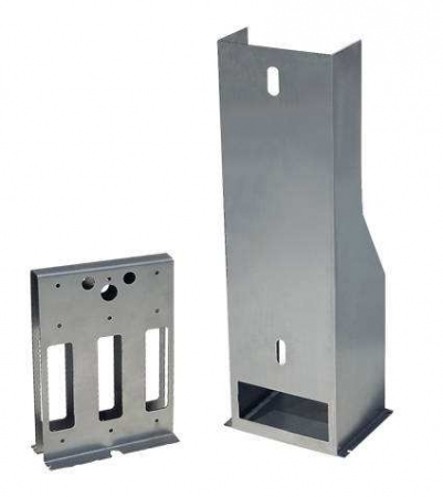

  数控冲剪复合机床是饭金加工工艺的一个新的突破,在饭金加工方面开创了一个崭新的领域,特别适合中小批量生产和柔性加工。零件的加工方法有很多,依照现有的设备和加工能力选择合理的加工工艺是完成零件加工的首要条件。例如电脑刺绣机面板零件:外形尺寸LxW(410mmx400mm)。生产加工工艺是先下料,然后放到数控冲床上编程加工或者是利用数控冲床进行套裁。
  2.1 传统的数控冲床冲压的加工工艺
  传统的工艺流程图中,在工艺编制的时候有两种不同的生产加工工艺。首先是先下料,后加工。先用剪板机将板材按照零件外形尺寸下料,而后编辑数控程序进行加工,如图1所示,将裁剪好尺寸的板材用数控冲床的夹钳夹持进行加工,此种加工工艺在下料时要进行修边,并要保证4边的垂直度,按照理想状态在一张1250x2500的板材上能加工18块410mmx400mm的矩形板料,通常按照宽度小于5mm的板条为废料,材料利用率小于9%,平均每个零件的下料按照30秒计算,耗时9分钟,需要1个人工:将下料后的板材到数控冲床上加工,每个工件加工所需6种模具,共冲压93次完成此工件的加工,加上装夹和卸下工件的过程,每个工件完成耗时1分钟,需要1个人工。
