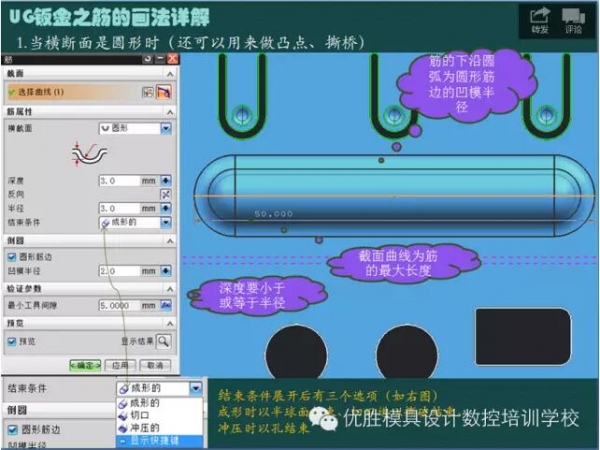

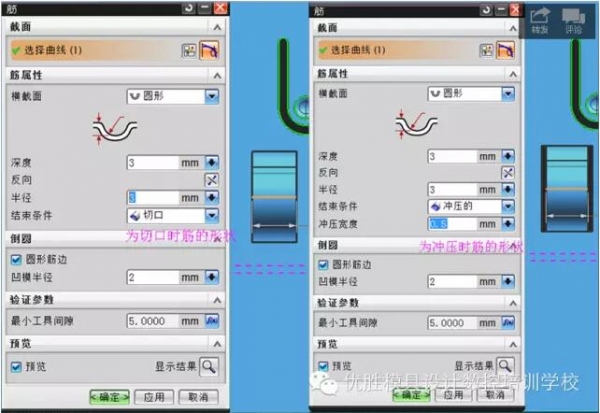

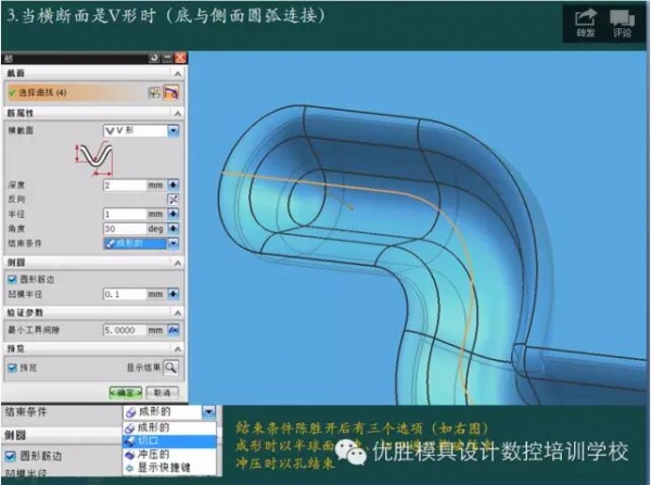

五金模具设计UG钣金之筋的画法详解
