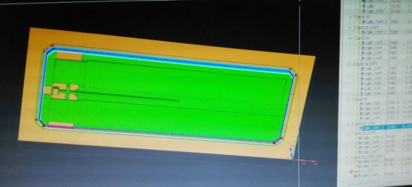

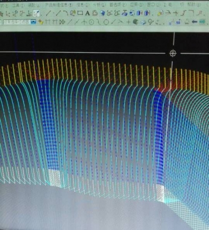

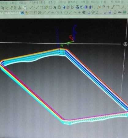

老师在PM里面怎样做出这样的刀路,用一条线驱动一圈插铣刀路

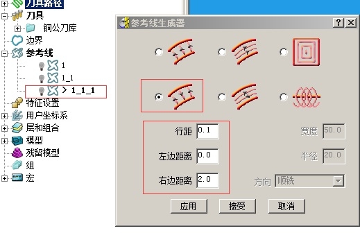

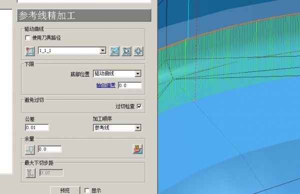

发表于 2016-6-7 17:24:43 | 显示全部楼层
先产生一参考线、在使用参考线产生器进行编辑、再进行投影
使用参考线精加工策略
