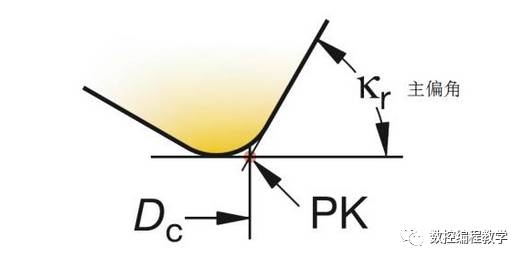

主偏角为切削刃与切削平面的夹角。主偏角对径向切削力和切削深度影响很大。径向切削力的大小直接影响切削功率和刀具的抗振性能。
铣刀的主偏角越小,其径向切削力越小,抗振性也越好,但切削深度也随之减小。

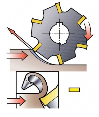

改进铣削加工的另一种方式是优化面铣刀的铣削策略。在对平面铣削进行加工编程 时,用户必须首先考虑刀具切入工件的方式。通常,铣刀都是简单地直接切入工件(图 1)。这种切入方式通常会伴随很大的冲击噪 声,这是因为当刀片退出切削时,铣刀所产 生的切屑最厚所致。由于刀片对工件材料形 成很大的冲击,往往会引起振动,并产生会 缩短刀具寿命的拉应力。

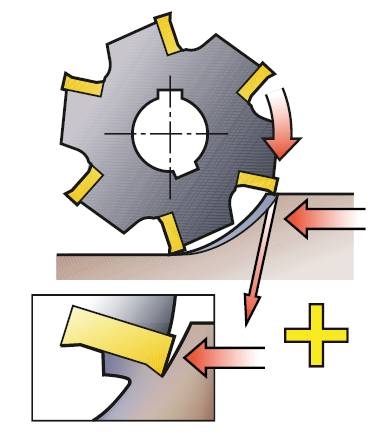

一种更好的进刀方式是采用滚动切入 法,即在不降低进给率和切削速度的情况 下,铣刀滚动切入工件(图2)。这意味着铣刀必须顺时针旋转,确保其以顺铣方式进行加 工。这样形成的切屑由厚到薄,从而可以减 小振动和作用于刀具的拉应力,并将更多切削热传入切屑中。通过改变铣刀每次切入工 件的方式,可使刀具寿命延长1-2倍。为了实现这种进刀方式,刀具路径的编程半径应 采用铣刀直径的1/2,并增大从刀具到工件的 偏置距离。

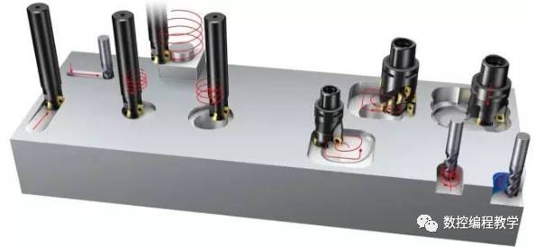

越来越多的制造商利用铣刀以螺旋插补或圆周插补方式来加工孔。虽然这种方法的加工速度比钻孔略逊一筹,但对于许多加工来说却更具优势。
在不规则表面上钻孔时,钻头可能很难沿中心线钻入工件,从而导致钻头在工件表面发生偏移。此外,钻头每加工25mm的孔径,就需要大约10马力的功率,这就意味着,在小功率机床上钻孔时,可能达不到所需的最佳功率值。此外,某些零件上需要加工许多不同尺寸的孔,如果机床的刀库容量有限,采用铣孔方式则可避免机床因更换刀具而频繁停机。
用铣刀铣孔时,刀具尺寸变得尤为重要。如果相对于孔径而言,铣刀的直径太小,则加工时可能会在孔的中心形成一个料芯(图5)。当该料芯落下时,可能会损坏工件或刀具。如果铣刀直径过大,则会损坏刀具本身和工件,因为铣刀不在中心切削,可能会在刀具底部发生碰撞(图6)。
