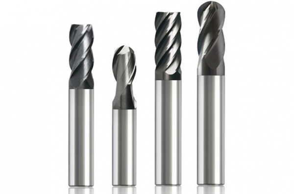

浅析如何延长硬铣刀的使用寿命:
浅析如何延长硬铣刀的使用寿命 图117445
使用传统铣刀加工冲裁模时,因为冲裁模的硬度和涂层,传统铣刀很快会达到使用极限。使用新型硬质合金的立铣刀可以提供经济的解决方案。
大约三年前,StefanMaas在距离阿尔蔡西部30公里的罗肯豪森成立了一家公司,专攻硬铣技术和精密铸件生产。在三位高技术水平的员工的支持下,这家公司迅速在这片区域建立了自己的信誉。如
今,这家精密铸件制造商的服务范围包括了钢、不锈钢、铝及有色金属的原型、零部件和小批量生产的加工和五轴硬铣削。
多轴硬铣削专家
在核心领域以外的加工,比如车削、线切割或者磨削,这位年轻的企业家选择使用周边专业工厂的专有技术,提高自身的生产质量。他的现代数控铣削中心包括一台用于五轴同步铣削的哈默C-30U和
最新的CAD/CAM技术,能够对高强度的坚硬材料进行切削加工,这是这家企业的一大优势。为汽车工业供应商进行冲裁模的修整就是证据之一。维修零件(每批次总计平均为10件)的硬度为62至63洛氏
硬度值,这是个难题。想要找到和冲模材料BöhlerS690以及冲模特殊涂层“相匹配”的加工方法和工具,要难得多。
特殊涂层和微米范围内的公差
目前为止,所有的工具在使用过程中,涂层都会有不同程度的磨损,因此必须在使用一段时间后进行更换。这对于StefanMaas来说是无法接受的结果,这也将影响到他的后续订单。
精密切割工具的冲模在涂层耗尽时要进行更换,并进行修整,同时对切割边缘要做以下处理:去掉特殊涂层,翻修磨光的半径和倾斜面,精铣内径,然后进行涂层。
这位汽车配件供应商开始尝试自己修整冲模,斜角16.7°,铣出内径77.2±0.005mm,深度3±0.01mm,过渡部分r=0.3mm,直径68.7±0.3mm,这给他带来了不少困难——他已经在每次的修整过程中
修整了约0.2mm。因为Maas已经在另一项应用中使用了“聪明的”解决方法,大家都期待着在冲模修整中也能有其他的具有发展潜力的建议。
共同的战略发展
StefanMaas也和Horn公司的操作顾问ThomasMassinger讨论了不同的解决方法。这位切削加工专家的意见主要集中在“特殊涂层”的使用寿命消耗上,并为铣出推荐了立铣刀DSMR6和应用于软铣削和硬铣削的涂层TS3H。

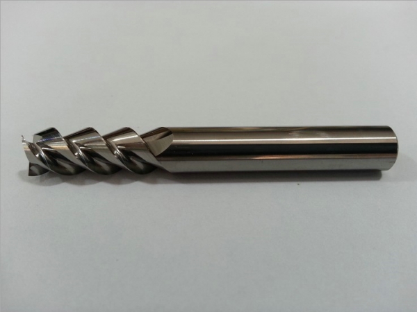

在第一次尝试中,虽然最终取得的结果已经超过了至今为止达到的使用寿命,然而仍有优化的空间;因此选择使用铣刀DSMRH-TSE。这种新型的Horn刀具主要用于洛氏硬度值为50到70的零部件的硬铣
削和精加工。配合新型的刀具使用,该铣刀能够在保证几何形状稳定的前提下将使用寿命增加三倍,大大提高了自身的产品竞争力。
由立铣刀、环面铣刀、全半径铣刀、双半径铣刀和粗铣刀组成的DS系列的直径范围为0.2~16mm。通过多达16种的刀具,从粗加工到精加工的工具能够达到0.005mm的圆形加工精度。
加工深穴和掐丝外形的微型铣刀
带有延长手柄的微型铣刀在直径为0.2~3mm的范围内,在铣削深穴和掐丝外形时具有很大的优势。因为Horn公司的DSMR系列的工具带有的圆角半径为0.2mm、0.3mm和0.5mm,所以铣出0.3mm的半径是绝对没有问题的——这是该工具中所具备的功能。
特别适合Maas公司DSMRH系列的六刃铣刀的旋转角为45°,刀刃圆直径为3~16mm。使用HM型号TS3E,能够进行洛氏硬度值高达70的硬铣削。在多次尝试后,决定在冲模加工时使用额定直径为4mm,并且圆角半径为0.3mm的铣刀。
铣刀对抗硬度和涂层
使用六刃铣刀DSMRH6.04.55.06.3S-TS3E,和传统工具相比,可以延长四倍的使用寿命。此外,由于工艺过程的可靠性和重复准确性,对冲模结构的修整速度相当于过去的五倍。这就意味着完成的订
单量会大大提升,因为由于铣刀使用寿命的延长,现在一个工具平均可以修整五个冲模。
